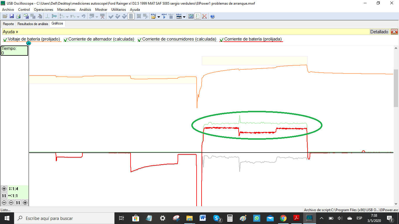

Llega a nuestro taller una Ford Rainger XL D2.5 Diesel con problemas de arranque. El cliente se queja que algunas veces el arranque le falla.
Realizamos la prueba Elpower y lo único que vimos fue un pequeño consumo en el automático de arranque.
ElPower1 problemas de arranque.mwf
(3.67 MiB) Downloaded 1453 times

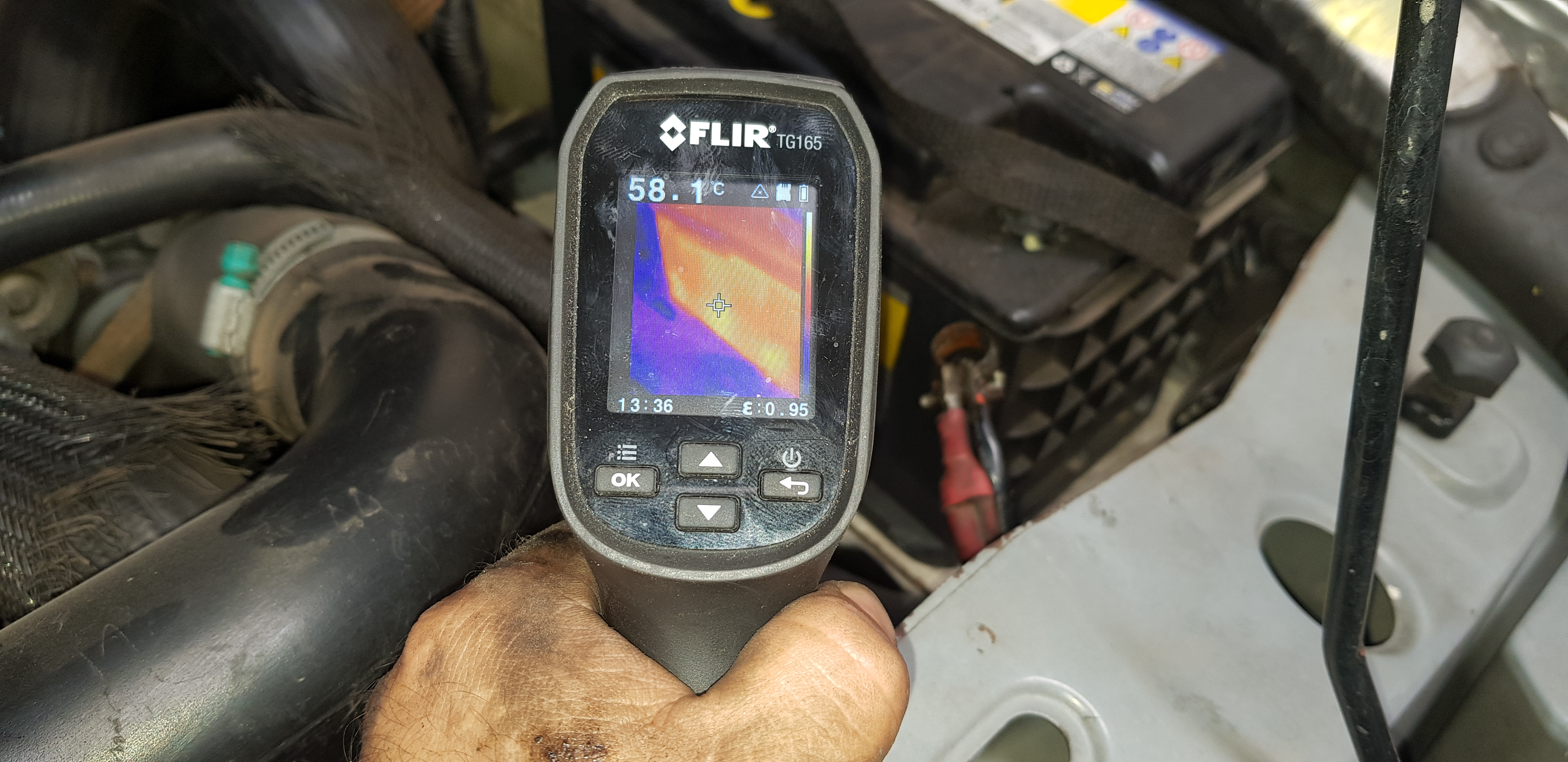

Hablamos con el cliente y nos preparamos para la reparacion del arranque. De sorpresa nos encontramos con que la batería estaba muy caliente, mas de lo normal.
Al día siguiente la batería fue medida y seguía caliente. A si que nuevamente hablamos con el cliente para informarle que tendríamos que cambiar la bateria.

En la primera medición La función Elpower solo pudo ver un pequeño consumo en el automático de arranque.
En la segunda medición se realizo con la batería nueva y el arranque reparado. Estoy seguro que al estar la batería defectuosa a causa del alternador, la función Elpower no fue capas de ver este problema con anticipación.
Observando los gráficos de corriente pude ver y comparar con otros que en este caso particular la corriente es bastante lineal comparada a otros gráficos.
Elpower foro.png (87.62 KiB) Viewed 35670 times

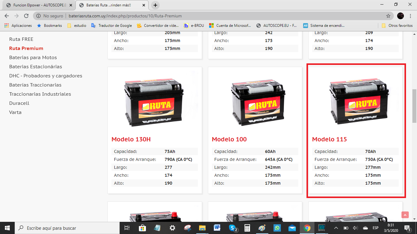

La batería nueva fue colocada según lo que el informe dice
Elpoer bateria foro.png (335.18 KiB) Viewed 35670 times
Una fuerza de arranque de casi 800Am pico.
De todas formas esta camioneta por mucho tiempo antes de la reparacion estuvo andando con una batería de 640 CCA.
Estaría correcto analizar la gráfica de amperaje?? decir que si hay una corriente de alternador y una corriente de batería lineal es por que hay un desperfecto??? Estaria bien analizar de esta forma??
Le paso el escript Luego de reparar arranque, cambiar batería, reparado el alternador.
