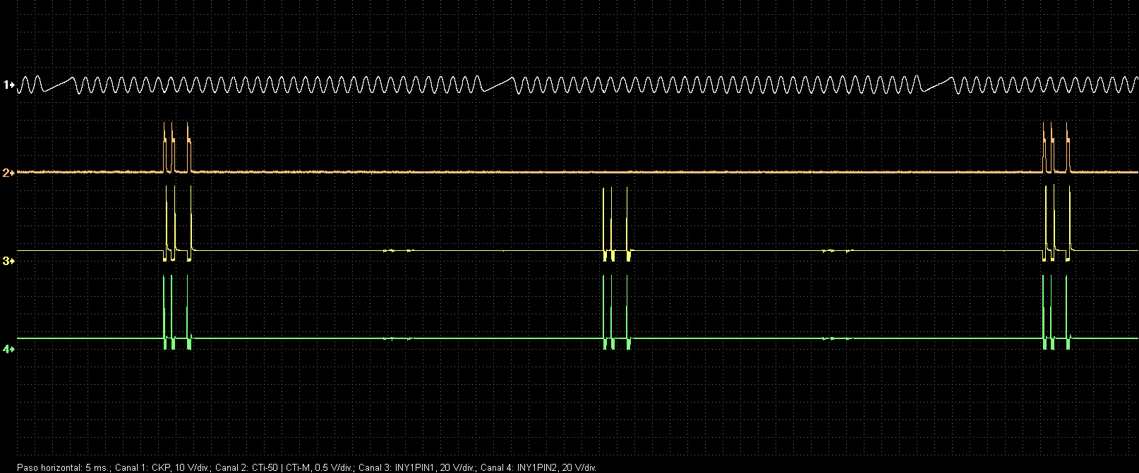

Te dejo un enlace de Youtube, sinceramente no sé s hay alguna guía para eso, pero sí buscas en el canal del fabricante hay algunos videos más.
Con respecto a tu duda, podes usarla por ejemplo con señales de encendido pero debe ser señales individuales y no por chispa perdida. Luego para usarlo en Inyección directa gasolina o diésel lo mas conveniente es usar este modo Raster pero usando 4 pinzas Cti ya que a diferencia de una inyección indirecta donde hay en un solenoide un pulso negativo y una alimentación en inyección directa hay pulso positivo y negativo.
