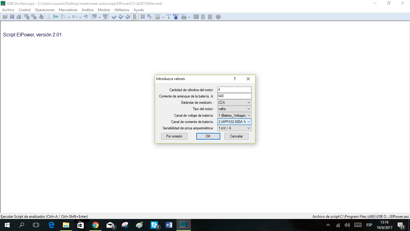

Con los Scrips que descargue de tus pruebas ejecute nuevamente la función "Ejecutar Scrips" y te abre un cuadro, donde tenes que ingresar los valores por ejemplo como lo de la imagen. Tipo de batería, cantidad de cilindros del motor, etc, en unos de esos cuadros en "Estandare de medición" te da la posibilidad a cambiar la unidad de medida según cada país, Que en nuestro caso es CCA.
Pablo, por lo que puedo ver es que en tu primer prueba de ELPOWER, con el C3, la unidad de medida que ingresaste no es correcta, colocaste NE en ves de CCA. Como??
Mira esta imagen con el srcrip que mandaste lo volví a "Ejecutar Scrip" pero en la unidad CCA y el resultado fue este:
respuesta pablo.png (118.31 KiB) Viewed 10215 times
Los valores cambian un poco Pablo.

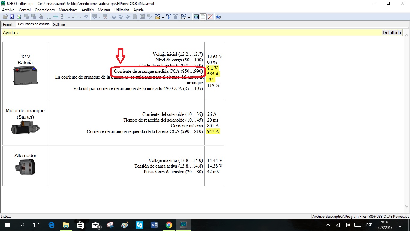

En el reporte del script vemos : la capacidad de la bateria indicada- 490,CCA y la corriente intregada 584A lo que es mucho más de lo indicado.
lo mismo en segundo caso- la corriente de la batería 728A, mucho más de lo declarado 600,CA...
se poria decir que en primer caso la capacidad real de la bateria es unpoco menos de 600A,EN
y en segundo caso un poco menos de 750EN.

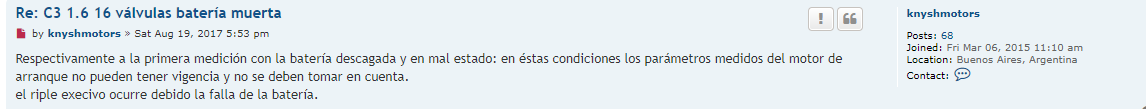

Respectivamente a la primera medición con la batería descagada y en mal estado: en éstas condiciones los parámetros medidos del motor de arranque no pueden tener vigencia y no se deben tomar en cuenta.
el riple execivo ocurre debido la falla de la batería.

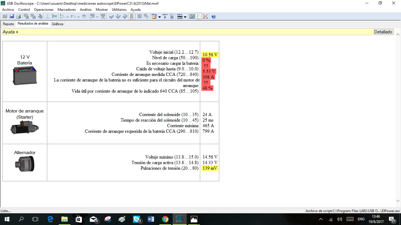

miremos otra ves el informe de la prueba, prestemos la atención y tratemos de pensar logicamente.
le pone bien en rojo los parámetros críticos - la bateria esta descargada! Cargue la bateria!!!
La corriente de la batería no es sifuciente para éste citcuito!!!!
la vida útil 45%!!!
la corriente real 290A!!!
obvio que lo primero que hay que hacer en éstas condiciones es cambiar/cagar la bateria y repetir la prueba.
Al mizmo tiempo nos indica el riple algo elevado, no es crítico, por ésto se pinta de amarillo.
Podría ser la influencia de la batería mala? claro que si! O no?
primero cambiamos la batería y repetimos la medición. un par de minutos más para realizar la prueba y ya tenemos los resultados,
se fue el riple, bien, entonces estamos en lo cierto, era la culpa de la batería, no se fue el riple - revisamos el alternador. Logico? creo que si...
el motor de arranque..., para medir su consumo máximo le tenemos que dar toda la corriente que pida...
Dígame, podemos hacer ésto con una bateria que tiene 10V de carga y efectivamente esta en camino a reciclage? Creo que no...
entonces no podemos considerar los resultados de medición del motor de arranque como confiables...
primero cambiamos la bateria y repetimos la prueba!
Obtuvimos el consumo execivo del motor de arranque, la batería está bien, el alternador está bien,
Cual es la respuesta lógica?
Correcto, reparamos el motor de arranque y repetimos la prueba, si todo queda bien entonces el trabajo fue hecho bien.

Observando el caso de diagnostico del citroen C3 con la batería nueva, pude observar lo siguiente.

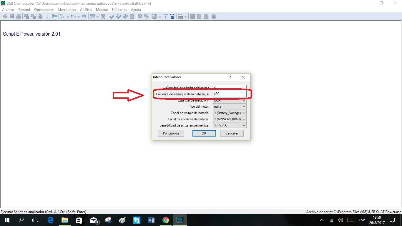

Suponiendo que Pablo coloco CCA 490. Porque cambia tanto la corriente de arranque media de una batería de 490 el programa estima una batería muy por encima de lo que Pablo coloca??
Esta claro que el pico de corriente del motor de arranque es de 800 Amp.
Según mis pruebas y scrips que estuve observando no encontré ningún caso donde el valor de CCA, NE, CA, ETC, cambie de tal manera. Amenos, amenos que, el programa este determinando esos valores observando el pico de arranque de 800Amp. Es claro que para una batería de 490Amp, 800Amp es demasiado. Podríamos deducir que el motor de arranque esta defectuoso.
