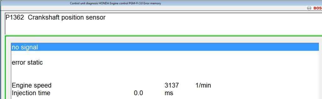

Hola amigos. En estos dias estuve mirando un Honda Civic 1.7 del año 2006 con motor D17Z2.
El problema era que al acelerar a 3000RPM el motor se paraba.
Escaneo dio un error P1362 - sensor de posicion de sigueñal , sin señal. Bien claro, se supone que se deberia cambiarse el sensor de sigueñal.

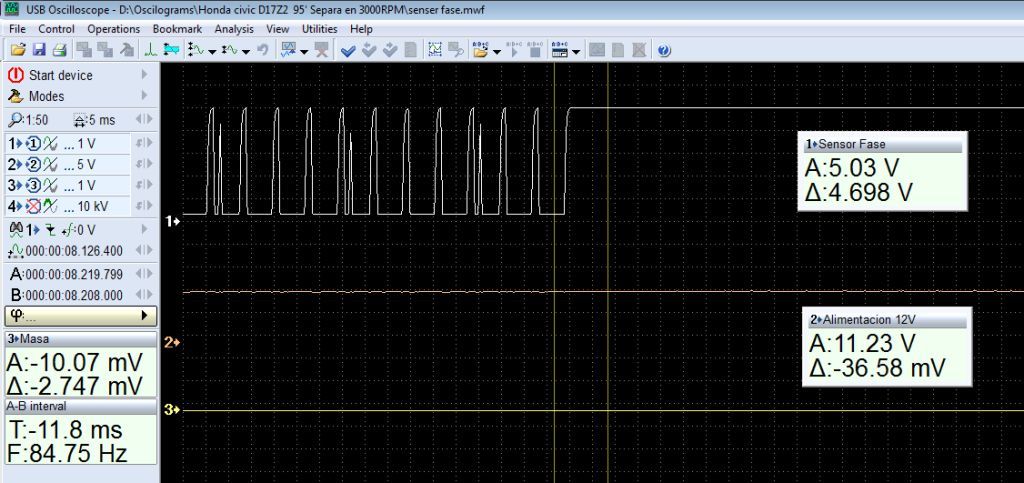

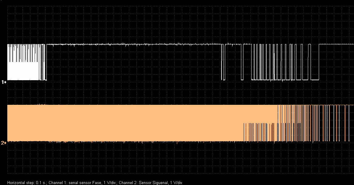

Pero yo por costumbre no le creo mucho a la ECU y a los errores que me da la misma, por esto conecto el osciloscopio para comprobar si la falla es realmente lo que dice la ECU. Entonces tomo las dos señales, del sensor de RPM y del sensor de fase.
Y esto es lo que veo. ( en canal 1 tenemos l señal del sensor de fase , y en canal 2 - sensor del sigueñal)
Hoda perdida de senal de fase.png (5.29 KiB) Viewed 10469 times
Justo al llegar a 3000 vueltas se pierde la señal , pero se pierde la del sensor de fase!
Como segundo paso grabo las tres señales juntas- alimentacion, masa y señal del sensor.
Vemos que en momento de falla el sensor recibe alimentacion de 12V y masa sin interrupciones, entoces la conclucion - falla del sensor de fase.

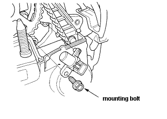

buena Pavlo , pregunta esemotor tiene los sensores en el distribuidor?

Hola Roberto, este motor lo tiene de lado de la correa.
