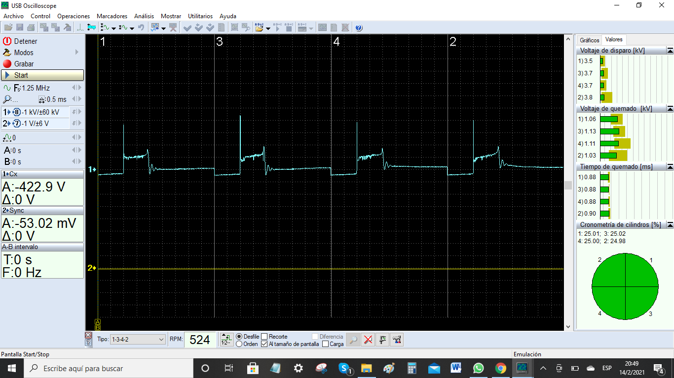

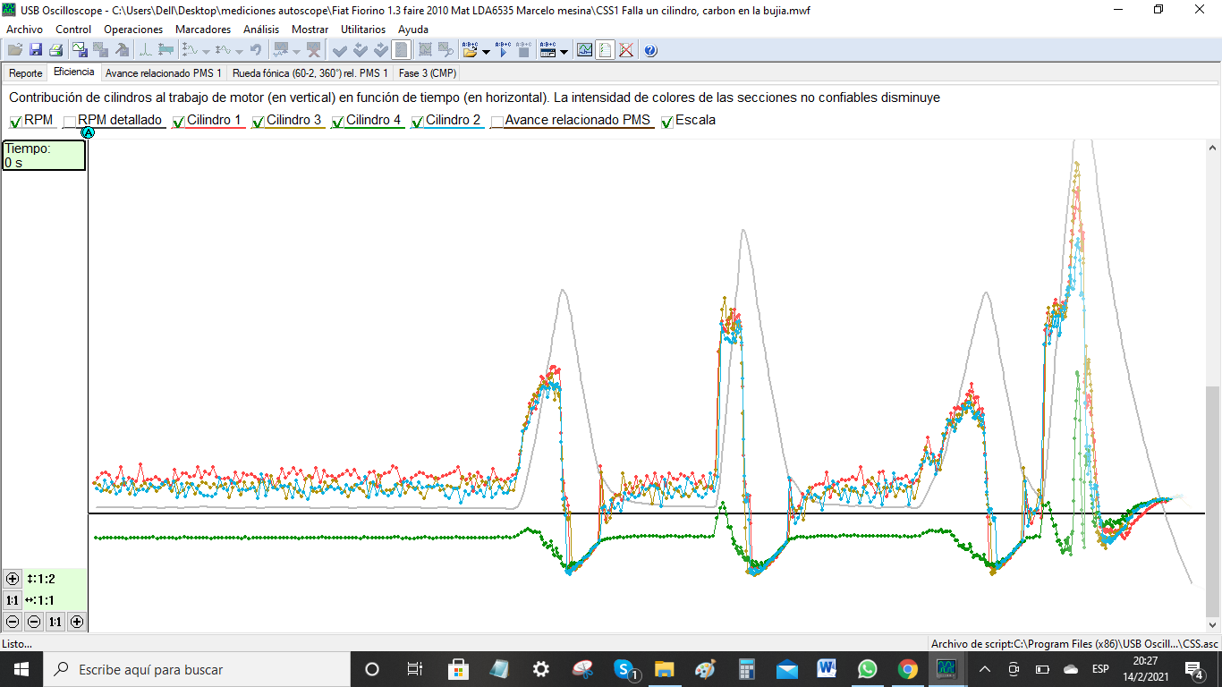

Llega al taller una fiat fiorino con falla en un cilindro notoria.
Realizamos la prueba CSS para ver la posible falla.
Falla cil 4
2021-02-14 (1).png (123.1 KiB) Viewed 32700 times
Como se puede ver hay un cilindro que no esta funcionando a lo largo de la prueba.
El 90% de estas fallas casi siempre es de encendido.
Utilice la funcion modo encendido y no encontre nada en el cilindro que falla.

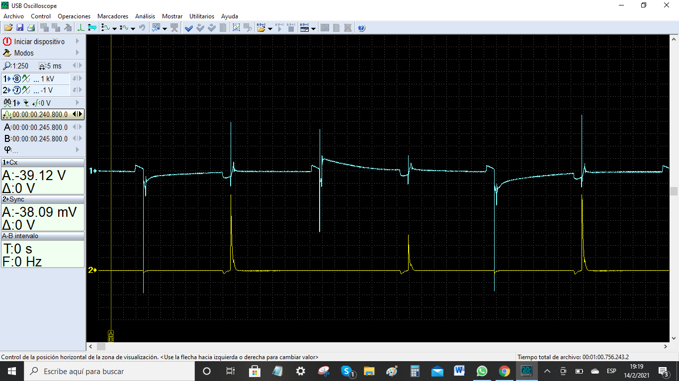

Una ves encontrada la falla y resuelto el problema al cliente. Decidí analizar el oscilograma.
Pude ver la falla al abrir el oscilograma. Es muy notoria la falta de encendido en el cilindro 1 y 4.
Mi pregunta seria la siguiente: Es que el análisis de la función encendido, fallo o falto algo que yo no vi???

Algo está errado. Tensão de disparo de 3 kV?

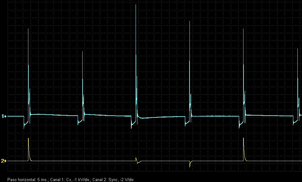

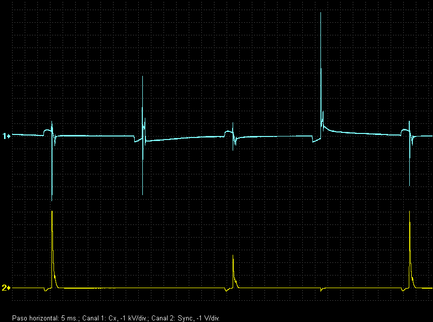

Jorge,por lo q veo creo q no respetaste la polaridad de las puntas. Ya que si vemos tu oscilograma, tenes disparos positivos y negativos. Sabemos que en la realidad, es así, hay disparos con polaridad positiva y negativa. Pero por ejemplo si vemos el paquete de bobina 1 y 4. El 1 es positivo y el 4 negativo, o al revés. Pero en el tuyo, el 1 y 4 es negativo y el 2 y 3 positivo.
Dejo una imagen del tuyo y otra de un Palio con mismo motor.
Pero por otra parte el plugin te jugó una mala pasada también, porque si ves el oscilograma tuyo se ve como el cilindro 1 y aún más el 4 tienen una señal muy pobre.
