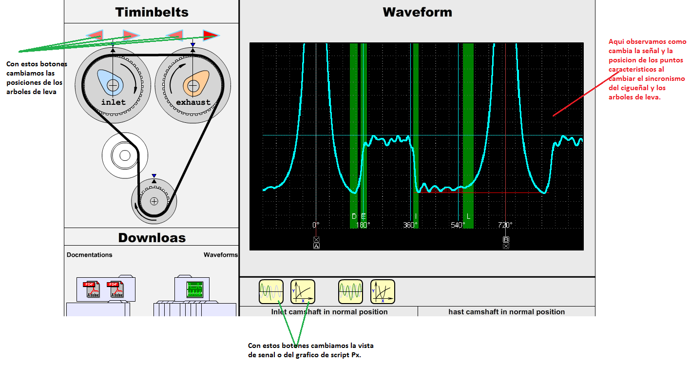

tenemos un flash interactivo que muestra como cambia el grafico de presion en cilindro al cambiar las posiciones de los arboles de leva. Es muy bueno para comparar y entrar en tema.
http://injectorservice.com.ua/docs/phases.swf
Скриншот 2015-06-28 02.11.09.png (118.02 KiB) Viewed 7148 times

Hola, hay posibilidad de ver de nuevo el flash interactivo, ya q no lo puedo abrir, no sé si es que lo sacaron o caduco.. Gracias!

Hola, proba abrir el link desde InternetExplorer o desde Mozilla.
El Chrome intenta bajar el archivo, por ésto no se abre...
desde el Explorer y Mozilla funciona bien.
