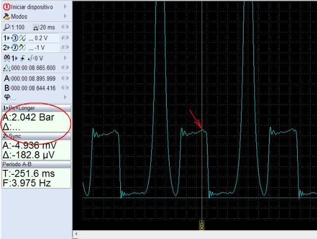

Arranca, unos segundos funciona en ralenti, pero muy inestable, no responde al acelerador, luego se para.

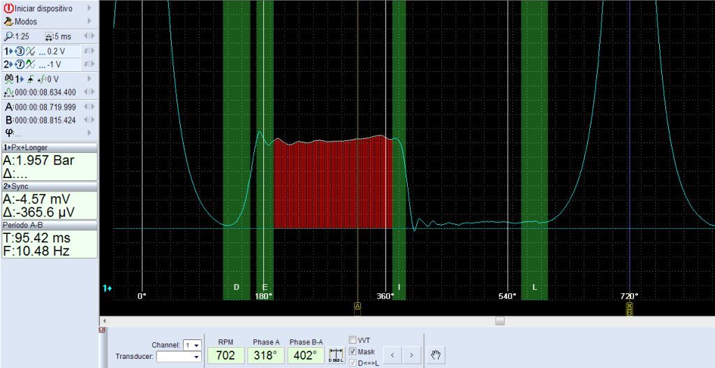

En oscilograma se ve que la presion durante el escape llega a 2bar.
conclucion - escape tapado. Extraccion de la sonda lambda comfirmo la conclucion- el motor funciono estable pero con mucho ruido :mrgreen:
