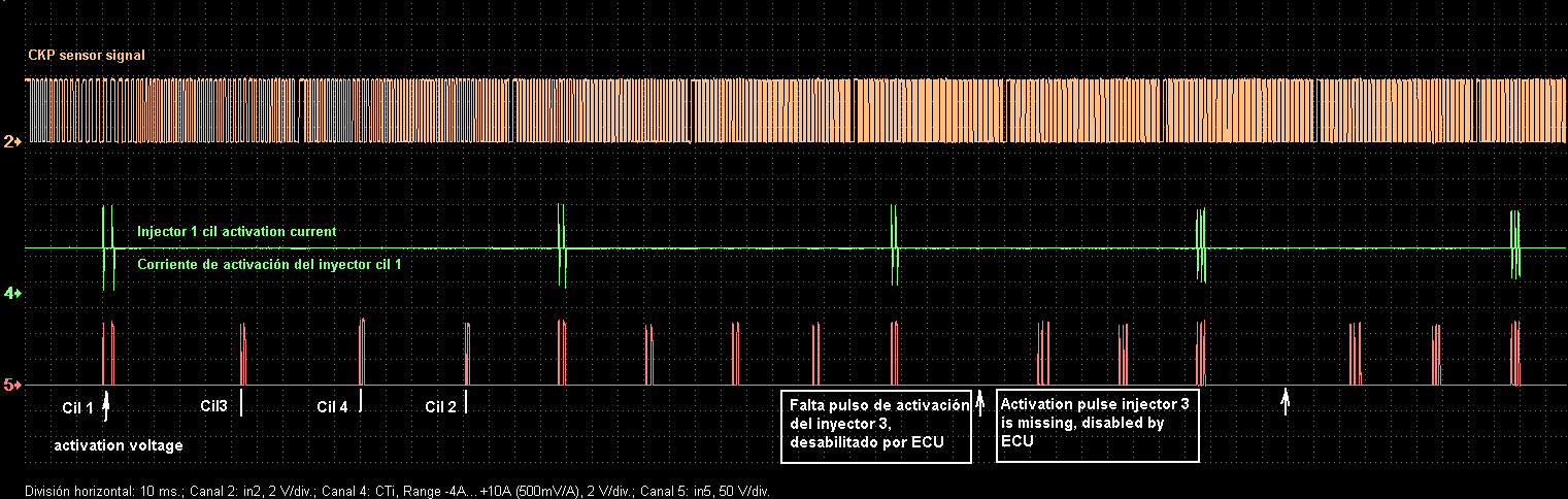

See the waveforms of the injectors using the oscilloscope.
Veamos oscilograma de señales de activación de inyectores.
Nota! Para obtener información sobre el funcionamiento del circuito de un inyector diesel comon-rail es impresindible grabar voltajes en ambos cables del inyector junto con la señal de corriente usando una pinza amperimétrica de corrientes bajas, por lo tanto para un diagnostico de diesel es necesario contar con osciloscopio de por lomenos 3 canales y si tiene más, mejor.
Los valores de señales en los dos cables del inyector se suman aplicando la función de diferencia de señales. Así obtenemos el valor absoluto de voltaje aplicado para activar inyector. El valor de voltaje obtenido de este modo tambien se llama como "voltaje diferencial". Para obtener información adicional se agregan señales adicionales como ,por ejemplo, en este caso - señal de CKP para tener la referencia con la posición del cigüeñal.
2015-10-22 17.52.24.jpg (39.64 KiB) Viewed 40015 times
You can see that in principle the activation pulses are present for all four injectors but, after 2-3 cycles the injector 3 command are disabled.

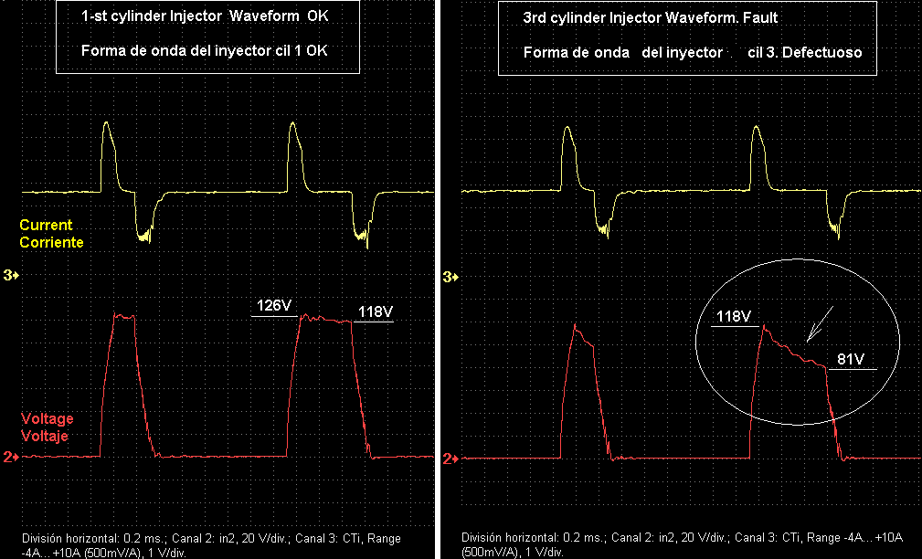

Comparing the waveforms
Comparamos las formas de onda de un inyector que funciona bien y del que falla

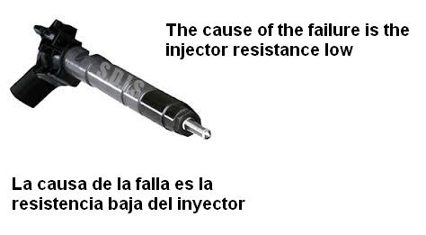

En la onda de corriente de los dos inyectores no se ven diferencias grandes, pero en la onda de voltage de activación es bien notable la caida de tención durante la activación. La ECU detecta ésta anomalía colsiderandolo como error de comando y desabilita el inyector respectivo.

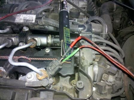

pavlo , en que canal tomaste tension en el inyector
? en el 5 y 6?
Re: Diesel engines diagnosis. Diagnóstico de motores diesel
Post by knyshmotors » Mon Nov 02, 2015 1:39 pm
Si Robert, canal 5 y 6 para voltaje, la piza amperimetrica en cualquer canal.
