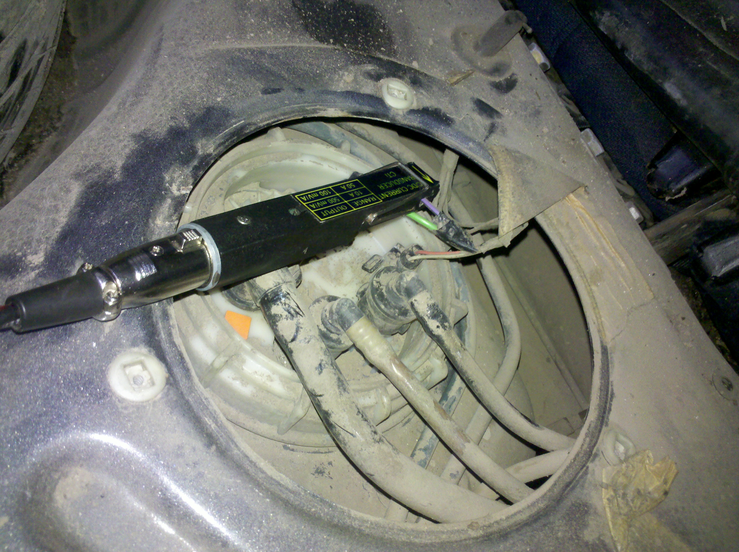

ok, como sacar la señal de corriente de la bomba?
- Usamos la pinza amperimetica Cti-M prara medir corrientes bajas.
-Colocamos la pinza amperimetrica sobre uno de los cables de alimentación de la bomba ( bobina, inyector, solenoide, motor, etc)
El lugar de coneccion elegimos el más comodo y accecible, puede ser en la salida de la ficha del tanque, sacando el relay de la bomba y haciendo un puente con un cable, o en el fucible de la bomba. tambien si Ud esta probando la bomba fuera de vihiculo, coloque la pinza sobre uno de los cables de alimentacion.
tadas las pinzas amperimetricas tienen polaridad, si la onda obtenida tiene un voltage negativo, simplemente de la vuelta la pinza pa que mire para otro lado.

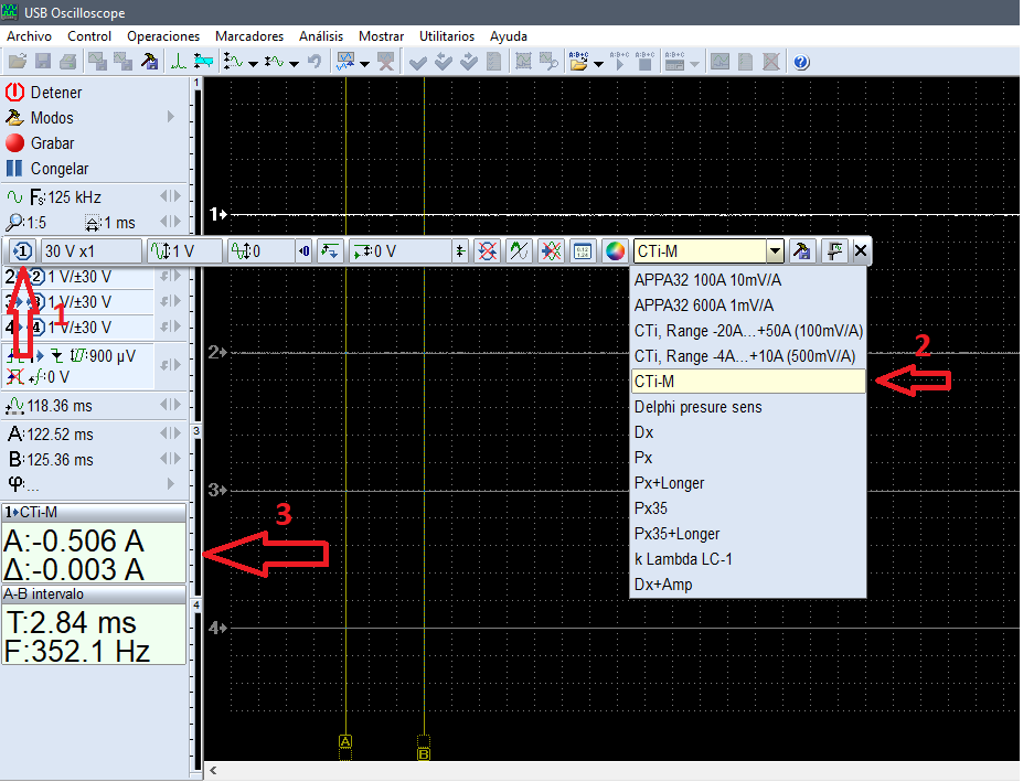

La pinza amperometrica Cti-M y APPA32 pueden ser conectadas a cualquier canal de 1 a 6.
en el programa seleccionamos el canal a cual esta canectada la pinza amperimetrica. y en la barra de ajusta de canal, en el cuadro del nombre elegimos "Cti-M", en éste caso los valores de voltage transmitidos por la pinza amperometrica seran convertidos automaticamente en Amperios en el cuadro de medicion correspondiente al canal seleccionado.
1- en la barra de ajuste del canal seleccionar la entrada a la cual está conectada la pinza amperometrica,
2- en el cuadro del nombre del canal seleccionar el tipo de la pinza amperometrica.
3- los valores del canal seleccionado automaticamente se convierten en amperios.
4- la medicion se realiza moviendo los cursores "A" y "B"

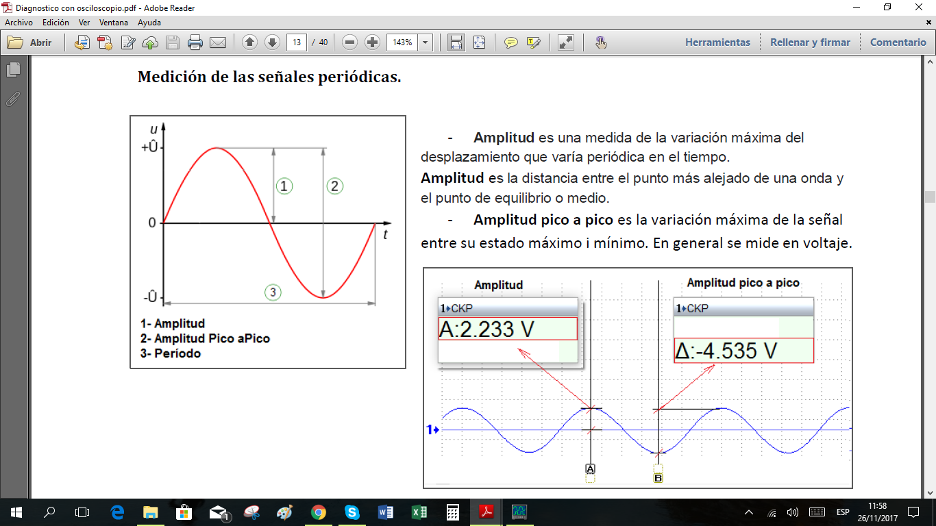

Es difícil de medir los voltajes de tensión como por ejemplo de un sensor de rotación con el equipo ya que la señal sinusoidal esta por encima del punto cero o aveces se encuentra despasada del punto cero. Le muestro algunos ejemplos para que me pueda entender.
En uno de los manuales en PDF (Dagnostico con osciloscopio), muestra esta medicion como se deveria de efectuar, caso que no sucede en la realidad.
foro 3.png (180.23 KiB) Viewed 47758 times
sin embargo en esta señal se be muy bien

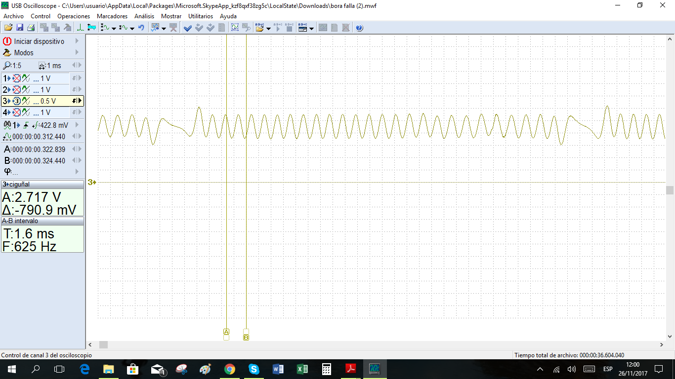

Al realizar las mediciones con el equipo lo que encuentro es otra cuestión.
foro 4.png (103.14 KiB) Viewed 47758 times
En esta imagen se puede ver como la señal esta desplazada por el punto cero muy por encima, lo cual se debería de poder aplicar el filtro de C.A para analizar los picos generados en el sensor de rotación. Acordar que la Pcm necesita un voltaje determinado de este sensor, puede ser que el sensor este tan alejado de la corona dentada y no hay voltaje suficiente.
Se necesita analizar, para mi es necesario.
Capas que el equipo cuenta con alguna función especial para corregir el punto cero en una señal alterna y yo no lo se usar.
Espero su respuesta, saludos Jorge
