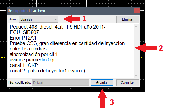

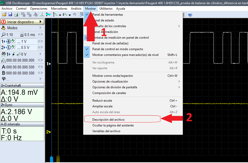

- Una ves grabado el oscilograma o abriendo un archivo ya guardado abrimos el menú "Mostrar" y elegimos el item "Descripción del archivo"
En el cuadro que aparece elegimos el idioma, escribimos la descripción y apretamos el boton "Guardar"

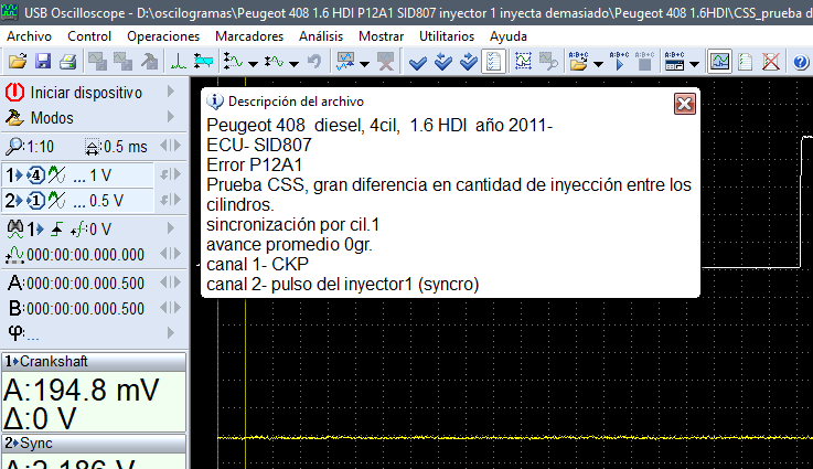

todo lo fue escrito será adjunto al archivo de oscilograma y será mostrado cada ves al abrir el archivo.

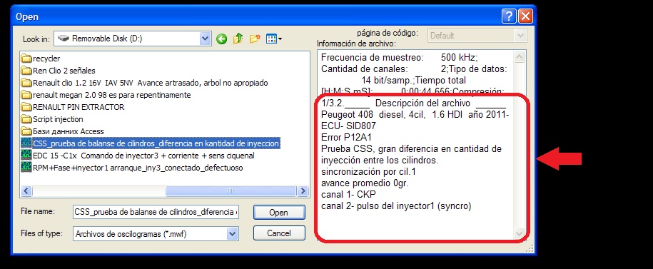

Tambien la descripción del archivo se mosrará en el cuadro del menú "Abrir" cuando estamos buscando archivos para abrir.
