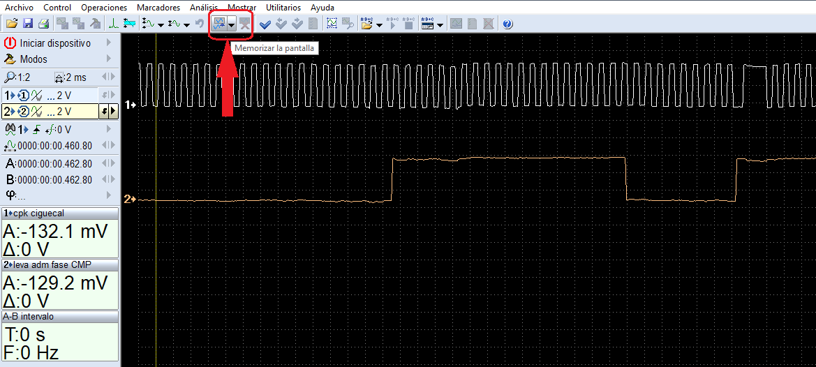

Estoy armando mi banco de señales tomadas por el USB AUTOESCOPE, me surge la inquietud de saber como hacer para cargar la imagen o señal que guarde en la tela del USB AUTOSCOPE. En mis anteriores osciloscopios esta función se llama señal de REFERENCIA.
A esta imagen o señal me gustaría tener la posibilidad de cargarla para compararla con otra señal en mal estado o en buen estado.

Hola, ésta funcción nosotros la llamamos "Memoria de pantalla" .
se activa mediante el botón en la barre de heramientas

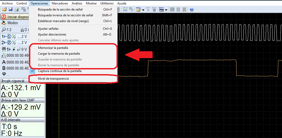

o desde el menu "Operaciones":

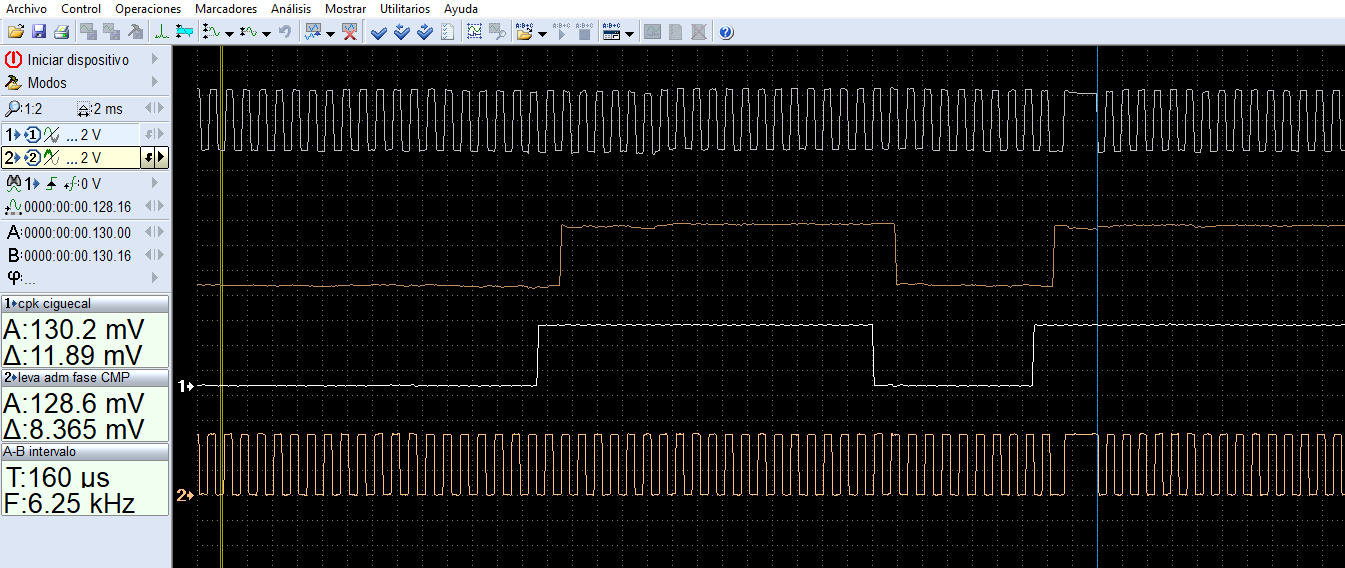

la imagen de la pantalla se puede guardar como un archivo y cargarlo como fondo al abrir otro oscilograma.
