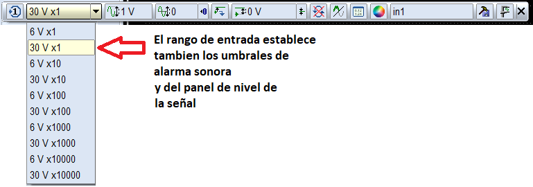

Cuando uno hace una medición y supera los límites de voltaje (creo) , empieza a sonar una advertencia. Y mis preguntas son:
1) ¿Es sólo una advertencia de que nos avisa estamos haciendo una mala medición o que supera los límites sin riesgo alguno de dañar el equipo? O todo lo contrario?
2)¿ En el caso de que sea riesgoso deberiamos parar la grabación o medición y ver qué está mal, o podemos corregir ahi nomas en el instante?
3)¿ Cuáles son sus umbrales, digo hay diferentes niveles o ya cuando suena ese es el límite?

Hola, la alarma sonora avisa que el voltaje la señal esta saliendo fuera del rango de medició establecida para la entrada seleccionada.
Normalmente el sobrevoltaje no presenta riezgo alguno para dañar el equipo ya que todas entradas estan protegidas.
Principalmente la señalización está designada para avisar que la señal esta fuera del rango y la grabacinón de la mizma en función de amplitud será incompleta. O sea, en la grabación la señal será cortada.
Los umbrales de alarma son iguales a los limites del rango de entada :
para entradas 1-4 hay dos rangos de medición configurables : +-30V y +-6V
para entradas 5 y 6 : +-300V y +-60V
para entradas 7 y 8 : +-6v
