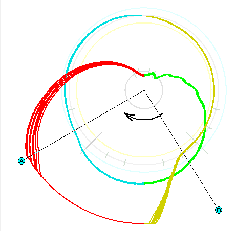

hola ,tengo este auto ,con codigo de catalizador P0420 . le hize un Px con el catalizador y con la brida del turbo y catalizador suelta .qu opinan?

Hola Roberto.
1- en ambos oscilogramas faltó la señal de sincronización por lo cual esta ausente el gráfico de avance de encendido.
2- no se nota el regimen de plena carga, o aceleraste demaciado despacio o la mariposa abre lento. Por esto falta informacion sobre la eficiencia volumetrica a plena carga y tambien de resistencia de escape a plena carga.
- en ambas grabaciones el escape no presenta resistencia alguna.
- se nota claramente que la apertura de la válvula de escape y el cierre de la valvula de admisión estan atrasados unos 15º .
recomiendo corregir la posicion del arbol de leva y repetir la prueba.
La puesta a punto incorrecta resulta empeoramiento de combustion, lo cual probablemente esta causando el error de rendimieto del catalizador P0420.
