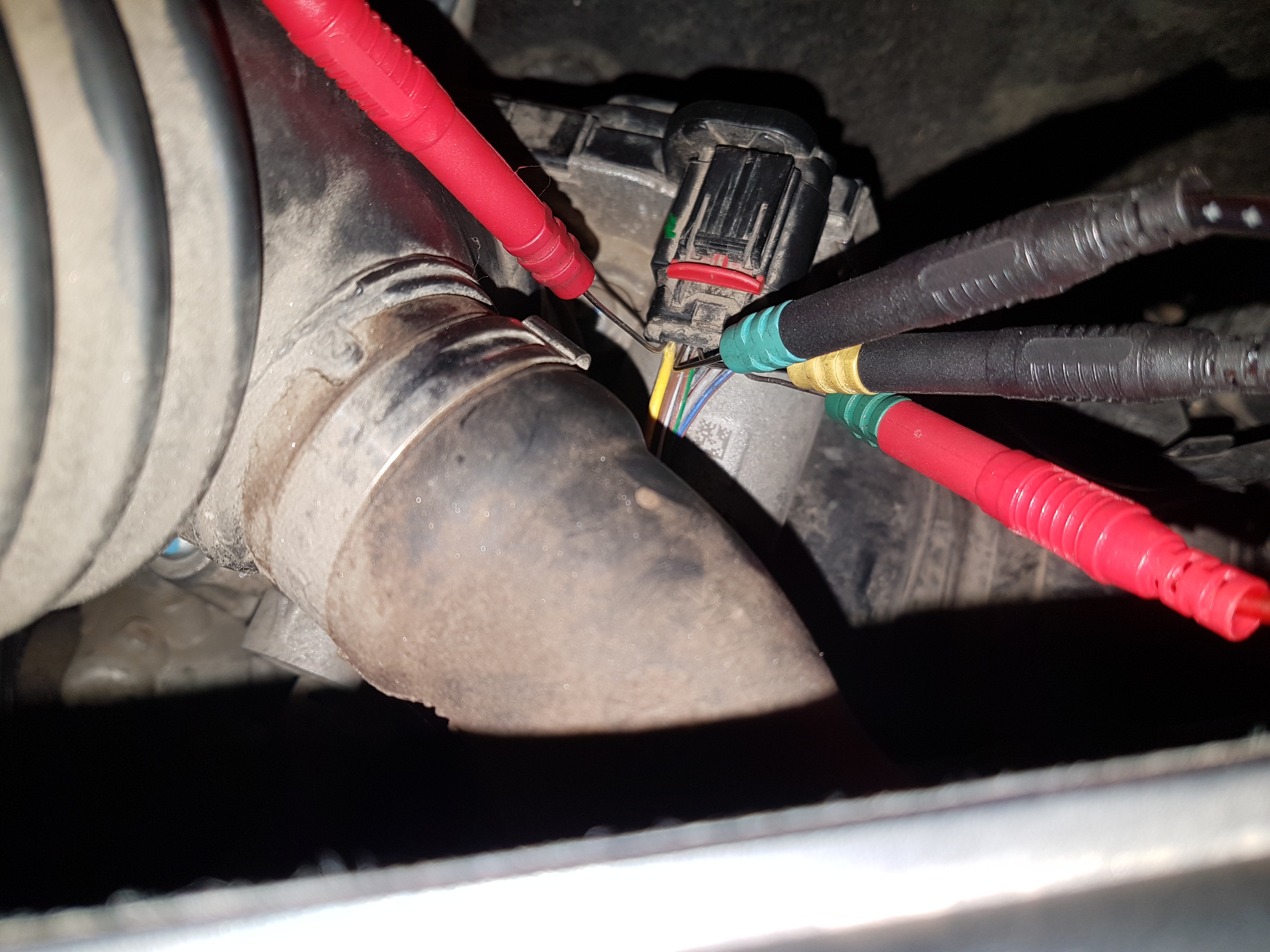

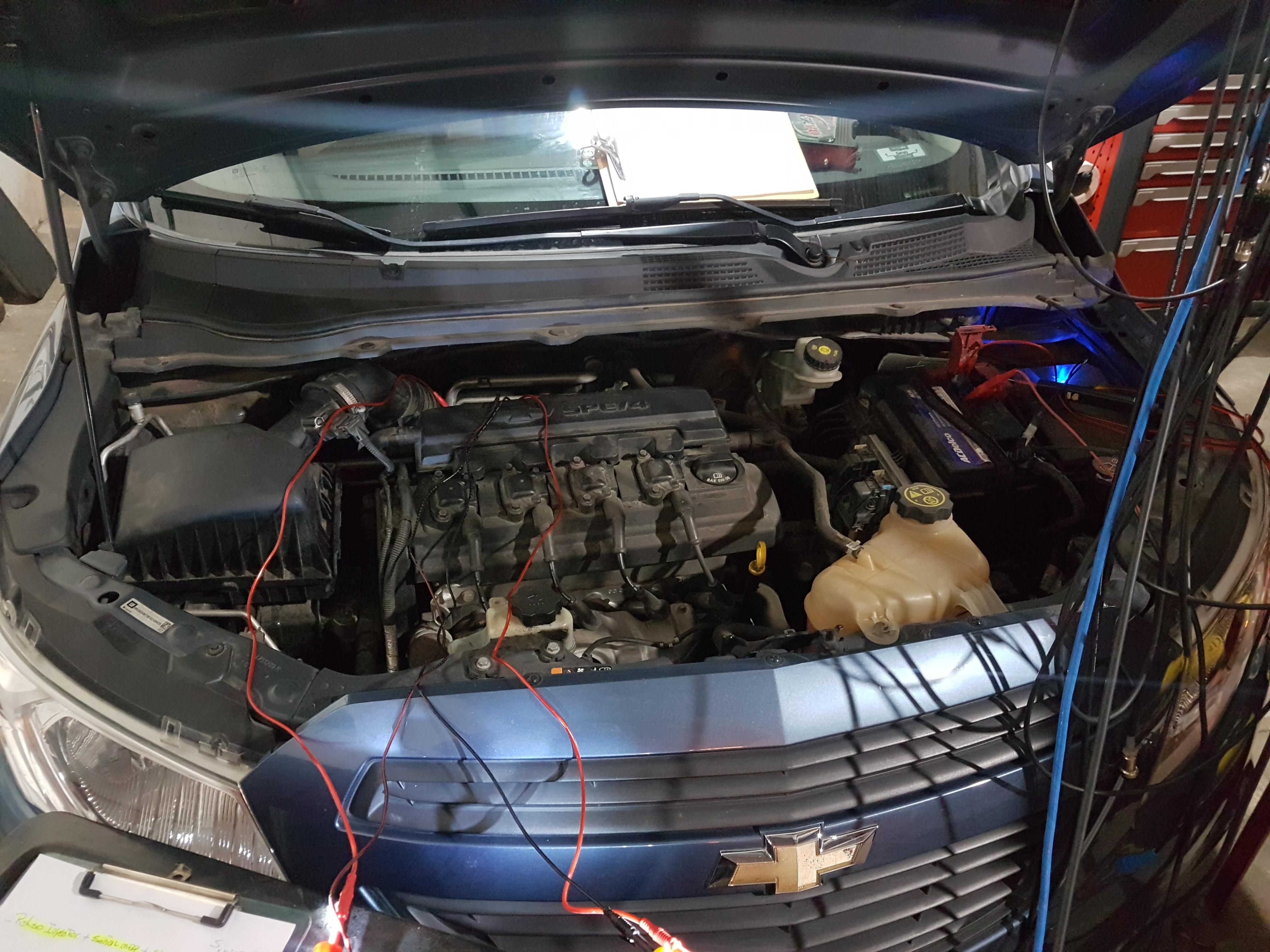

Que tal gente!!
Las señales a continuacion son tomadas de un Chevrolet Onix LT 1.4 del 2014.
Me costo horrores tomar la medición del cuerpo de aceleración. Tengan cuidado al colocar los alfileres en los orificios. Me paso que empujaba demasiado en la señal de de unas de las pistas y provocaba una falla. Tenia 14vlt de tensión en una pista de 3.8vlt.
Me costo empila darme cuenta el por que.
Chevrolet Onix lt 1.4 2014 señales mariposa en contacto.mwf[/attachment Señal de MAP+SINC+INY [attachment=0]chevrolet onix señal map, SINC, injector.mwf
Espero que te sirva Pavlo por que me costo muchas horas!!! 8-) :roll:

Jorge querido! Che hay q grabar con la señal del CKP + las mediciones de map e inyector, así corremos el script del CSS y tenemos las hojas de fase de map e inyector con respecto al CKP. De ser posible también la del sensor de fase así nos queda para ver el punto y si tiene VVT, ver como cambia.
