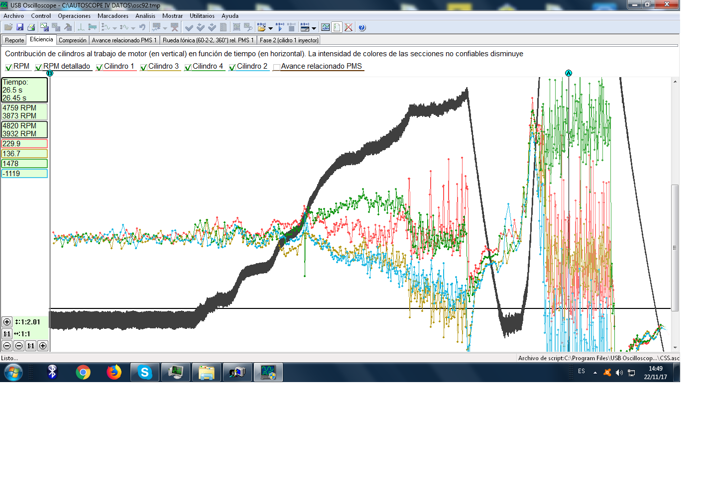

hola gente ,tengo un bora que falla a partir de las 3000 a 3500 rpm . se corta y tironea , en vació se nota poco . le cambie sensor de rpm porque se cortaba en alta y sigue igual , la señal en el captor es buena y no se corta (no medi en la ecu ).para mi el cilindro 4 y dos se cortan ,que opinan
bora fallando posible 4 y 2 a partir de las 3000 rpm.png (185.02 KiB) Viewed 20497 times
