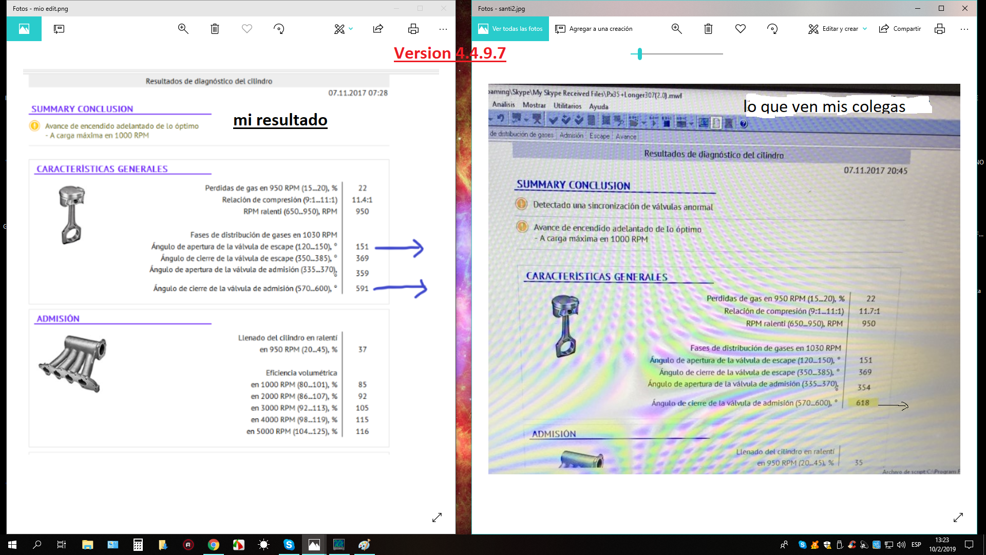

Hola, hace un tiempo me paso algo muy extraño con una prueba efectuada por mi. Hice un Px a un vehículo y lo subí al grupo de usuarios de Autoscope local. Todos veían un resultado y yo otro. Todos teníamos la misma versión la 4.4.9.7, ese sera un tema para desarrollar en otro momento porque no tengo bien armado el caso. Pero en esta semana me pasó algo similar con este oscilograma.

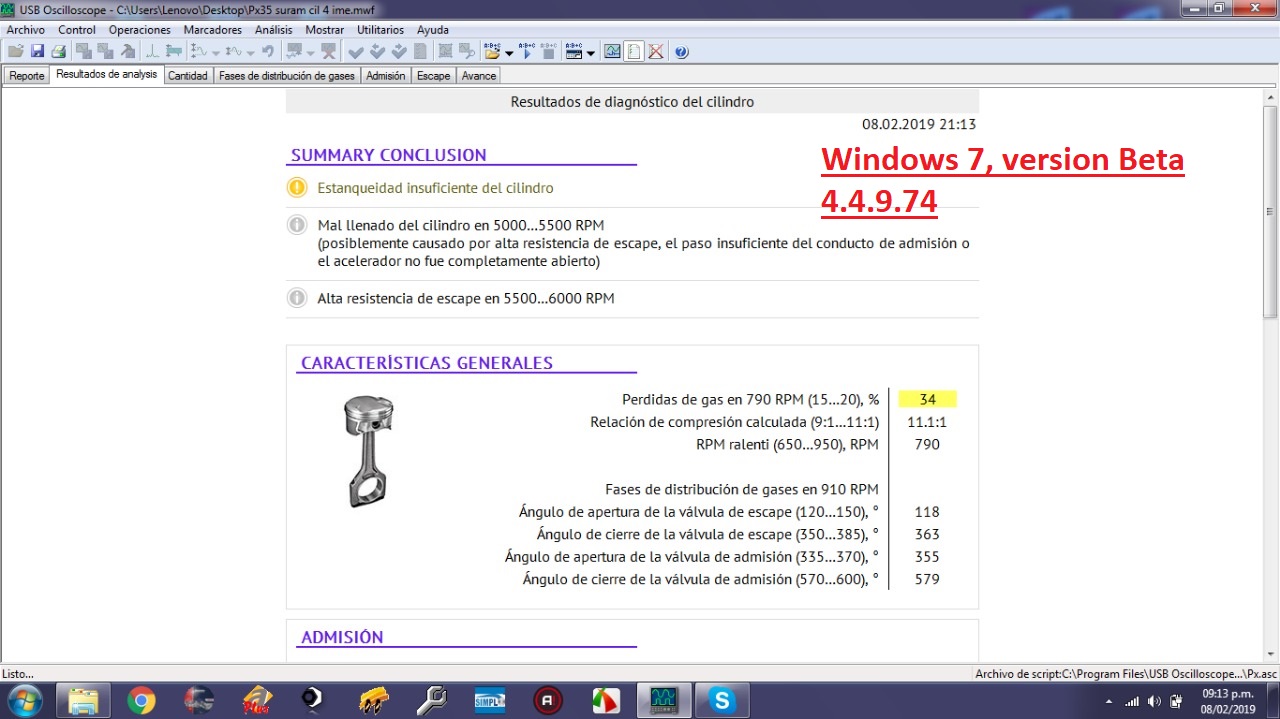

Baje la versión Beta 4.4.9.74 y varia mucho con la versión anterior 4.4.9.7 y también varia de sistema operativo a sistema operativo.
Sí uso una Pc que tenga Windows 7 Ultimate de 32 Bits tengo 2 resultados diferentes con los 2 programas.
Y sí uso Windows 10 de 64 Bits tengo otro resultado en la versión Beta que en Win 7 usando la Beta.
Tanto con Win 7 y con Win 10 veo el mismo resultado haciendo el script de la versión 4.4.9.7
Px35 suram cil 4 ime.mwf
(6.39 MiB) Downloaded 1906 times

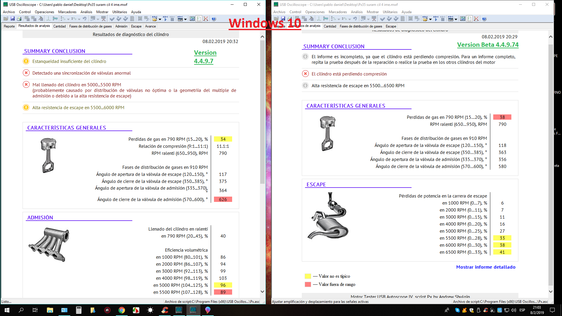

Dejo unos print de pantalla
win 7 Beta.jpg (188.92 KiB) Viewed 45670 times
Win 10.png (338.54 KiB) Viewed 45670 times

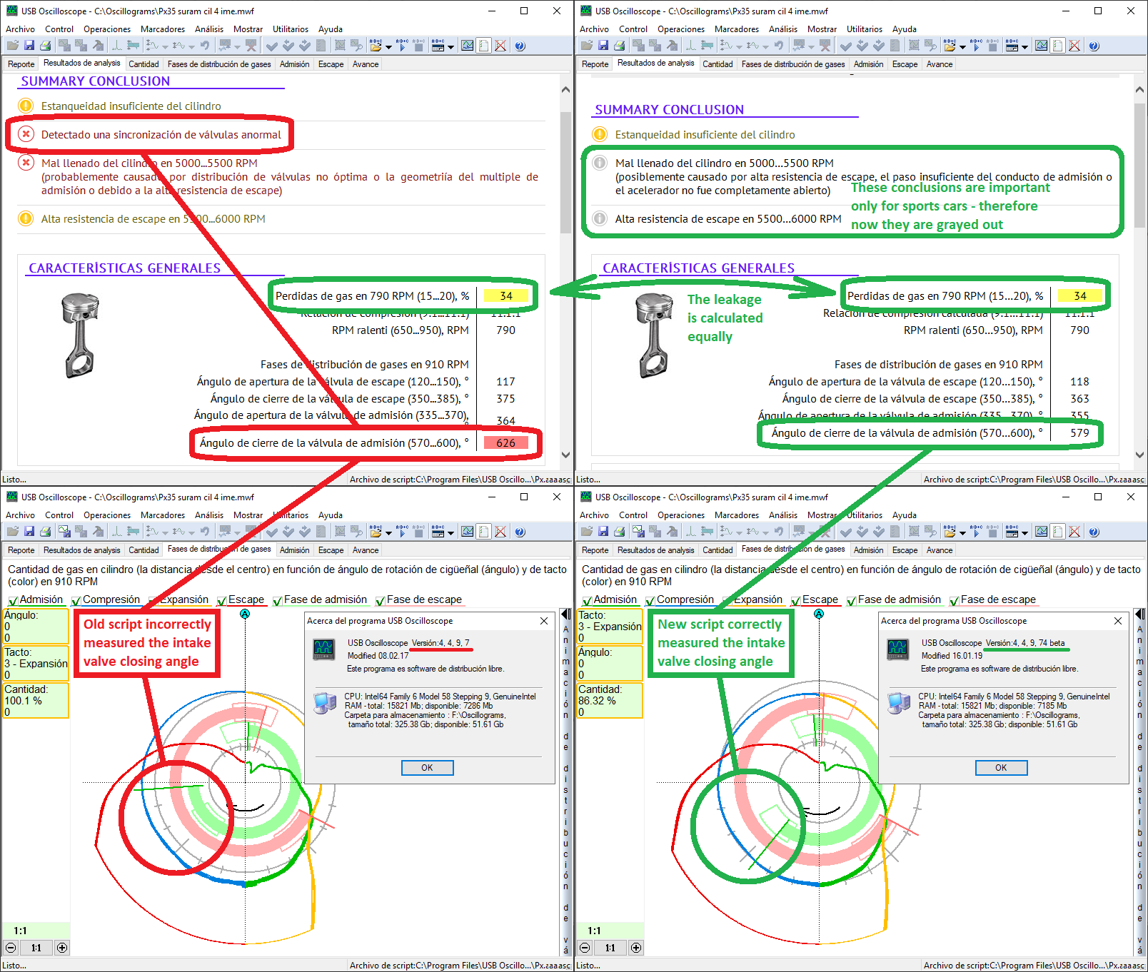

Post by admin » Mon Feb 11, 2019 2:16 pm
1. The results of analysis of old version of the script should be the same under any version of Windows (all our tests on different computers with different versions of Windows show the same results).
2. The results of analysis of new version of the script should be the same under any version of Windows (and here all our tests on different computers with different versions of Windows show the same results).
3. The results of analysis of new version of the script may differ from the results of analysis by old version of the script - this is normal, because we not only add new parameters to the algorithm, but also improve analysis algorithms, increasing the accuracy of calculations.

Post by Pablo Caballero » Mon Feb 11, 2019 11:43 pm
Sí, es lo mismo que yo pienso pero claramente hay diferentes resultados en mis pruebas. No lo estoy inventando.
NO MUESTRAN LOS MISMOS RESULTADOS, EN LAS FOTOS SE VE CON CLARIDAD QUE A LA IZQUIERDA DE LA IMAGEN HAY UN RESULTADO Y A LA DERECHA HAY OTRO...
Entiendo que pueda diferir el resultado con una versión nueva de script, pero es mucha la diferencia.
Con la versión 4.4.9.7 con Windows10 y el 7, el angulo de cierre de válvula de admisión da como resultado 626°, y con la versión Beta da 580° aproximadamente = 46° de diferencia. Es mucho
Re: GRAN PROBLEMA!!!
Post by admin » Wed Feb 13, 2019 9:17 am
Are you using the latest beta-version of software? - Downloads
Our tests shown this result.
Script Px v3.14 vs script Px v3.24
Px v3.14 vs Px v3.24.png (202.43 KiB) Viewed 45623 times
