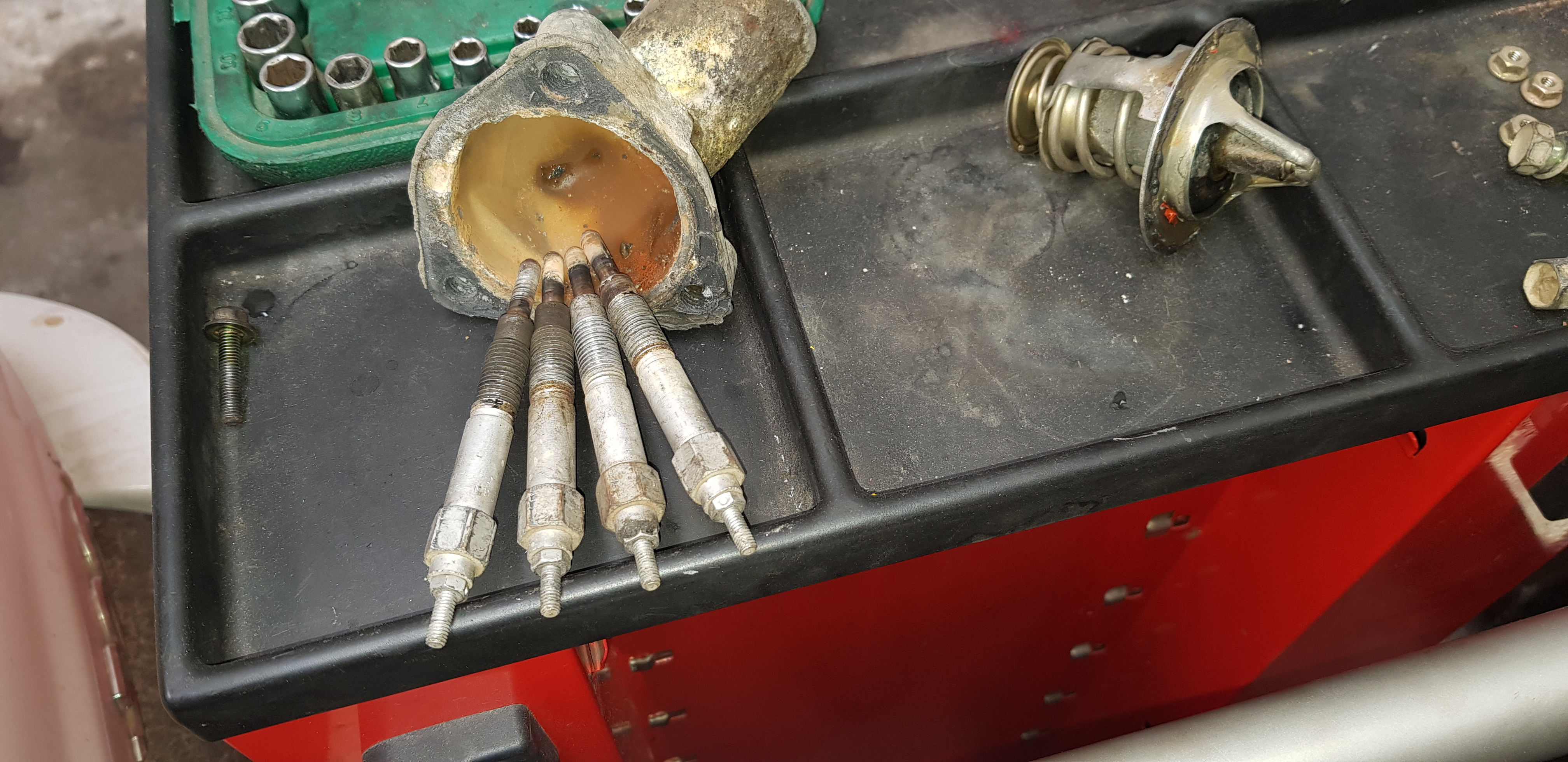

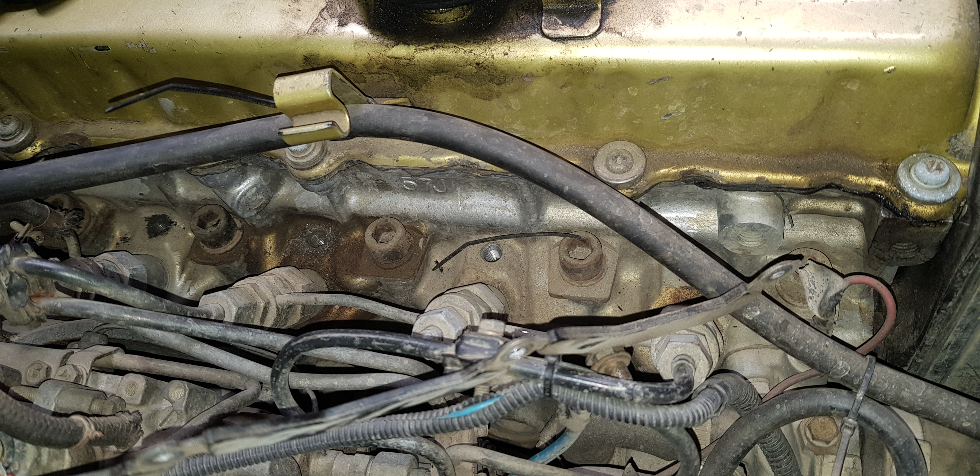

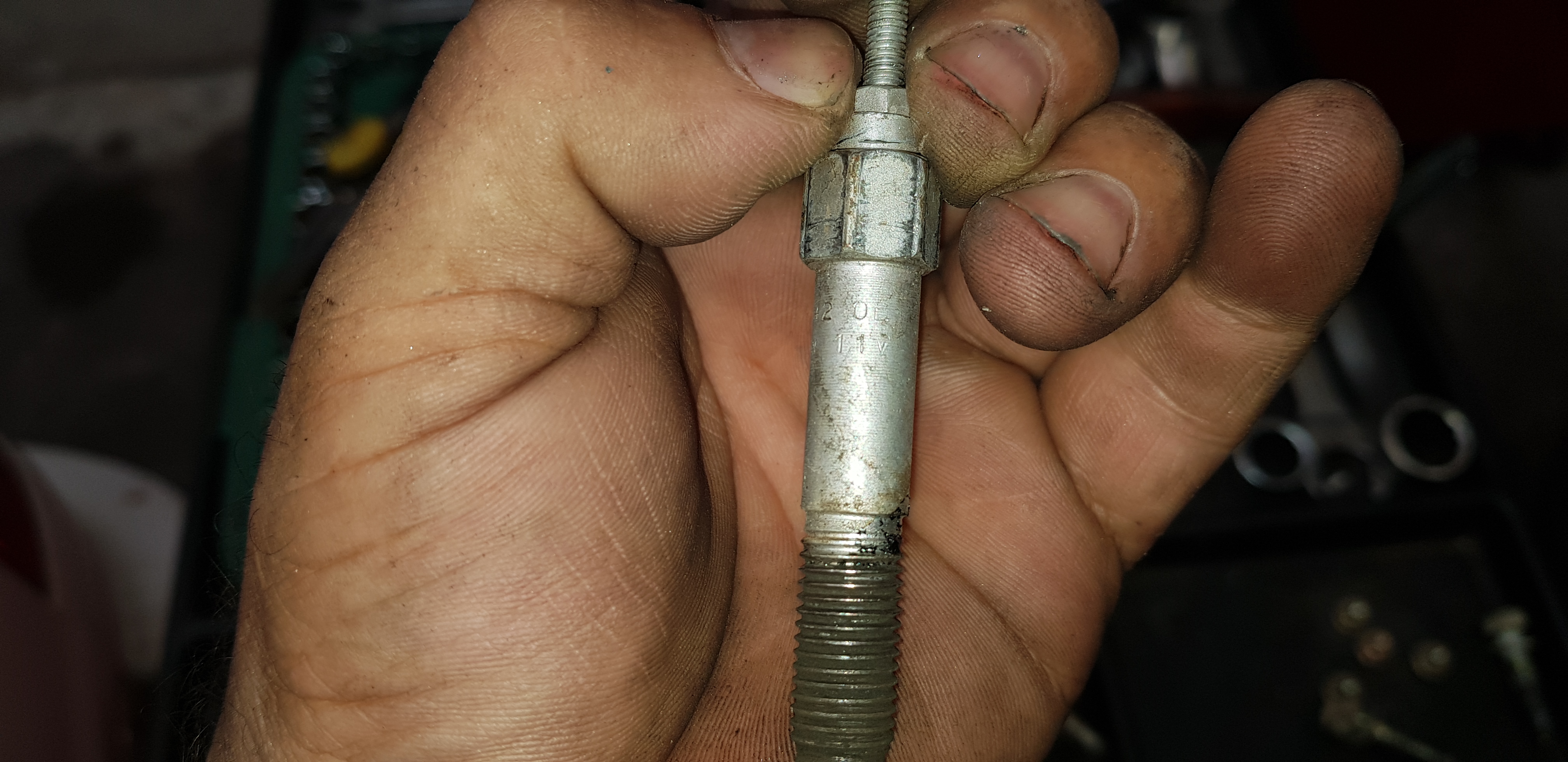

Post by Jorge S. Viera » Tue Feb 19, 2019 1:18 pm
Buenos dias Admin!!!!
Acabo de sacar todas las bujías de incandescencia y están todas funcionando a la perfección.
Son bujías de 11V made in japan.
Las cuatro bujías están calentando en la punta.
Cada calentador tiene un consumo pico de 7 Amp. Luego disminuye a 6Amp
