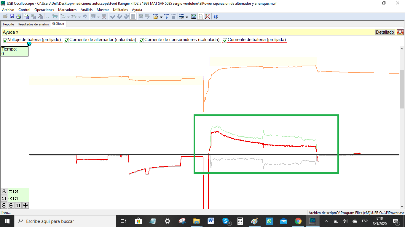

Observando los gráficos de corriente pude ver y comparar con otros que en este caso particular la corriente es bastante lineal comparada a otros gráficos. La batería nueva fue colocada según lo que el informe dice Una fuerza de arranque de casi 800Am pico.
De todas formas esta camioneta por mucho tiempo antes de la reparacion estuvo andando con una batería de 640 CCA.
Estaría correcto analizar la gráfica de amperaje?? decir que si hay una corriente de alternador y una corriente de batería lineal es por que hay un desperfecto??? Estaria bien analizar de esta forma??
Le paso el escript Luego de reparar arranque, cambiar batería, reparado el alternador.
Este gráfico es con la batería nueva, alternador reparado y arranque reparado.

Buenas noches! Jorge, al arranque le cambiaste el solenoide? o que le hiciste? Pq da los mismos resultados en lo q es consumo de Amperaje. Que caso raro te toco eh! La caida de voltaje es muy grande, y en el ultimo oscilograma da una vida util de la bateria de un 90%. Es una marca buena o de tu confianza?
