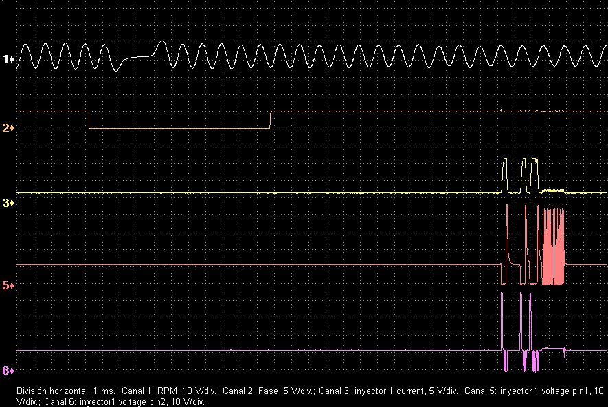

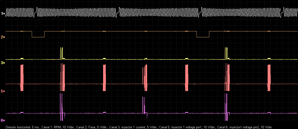

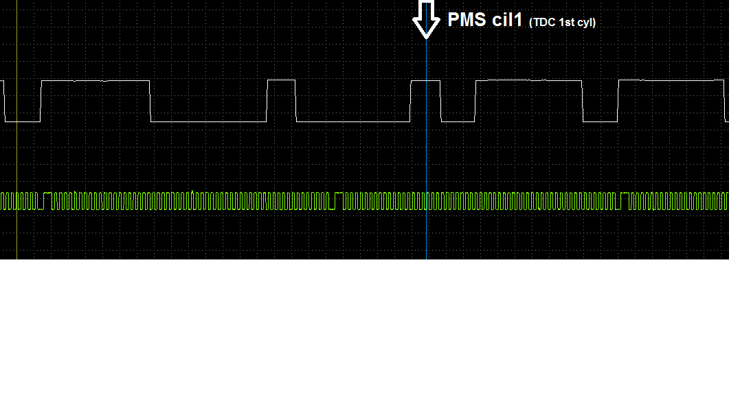

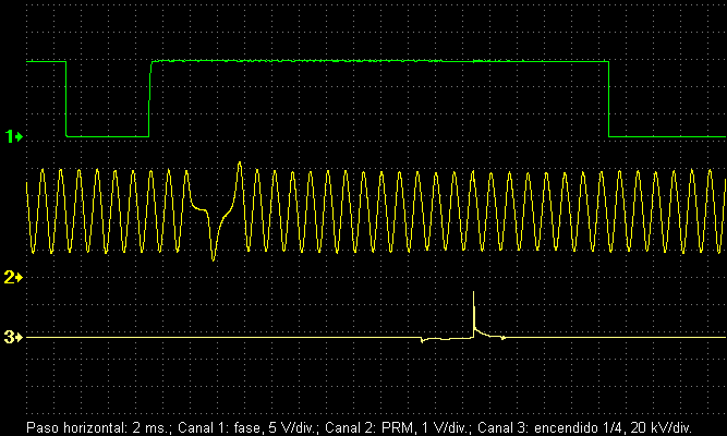

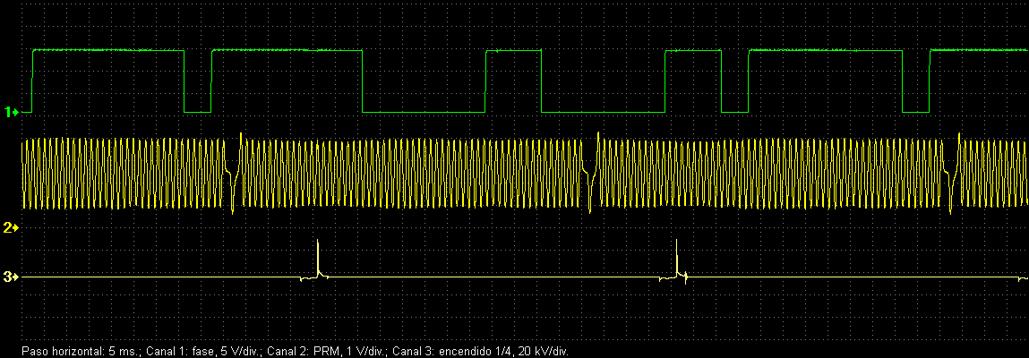

Post by knyshmotors » Sat May 16, 2015 1:51 am
VW Vento 2010 2.5lt motor BTK Señal RPM+FASE+PMS_motronicME7
Motor sin fallas. Avance de encendido 2gr en ralenti.
VW Vento 2010 2.5lt motor BTK_RPM+FASE+PMS_motronicME7.mwf
(12.26 MiB) Downloaded 999 times
VW Vento 2010 2.5lt motor BTK_RPM+FASE+PMS_motronicME7.png (14.03 KiB) Viewed 27904 times

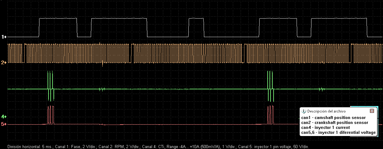

Hola amigos. Les subo un ejemplo de Aveo 1.6 16V año 2010.
Sensor de fase+ sensorRPM+ inyector+ sincro.
El motor anda sin fallas.
Espero q les sirva.

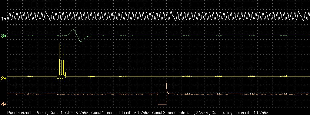

Re: Sincronización sensor cigueñal+Fase+PMS
Post by knyshmotors » Wed Dec 02, 2015 9:04 pm
Chevrolet Agile 2013 1.4lt 8V
Chevrolet Agil 2013 1.4 8V sincronizacion ok ralenti.png (5.4 KiB) Viewed 27743 times
Chevrolet Agil 2013 1.4 8V sincronizacion ok ralenti_ampliado.png (8.38 KiB) Viewed 27743 times

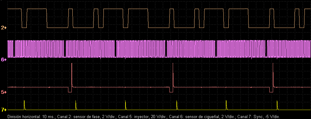

Post by knyshmotors » Tue Dec 22, 2015 2:42 pm

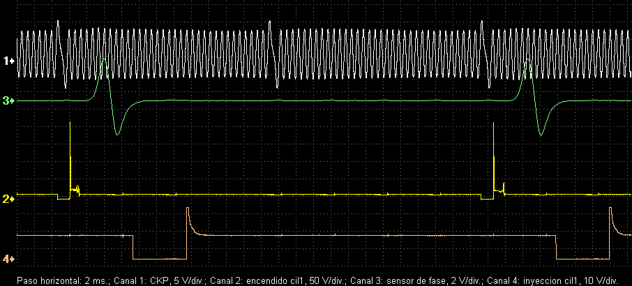

Lincoln Navigator 5.4lt año2000.
Sincronización de CKP+sens de Fase+ encendido cil1 + inyección cil1
Avance de encendido 13gr en 750rpm
Syncro. Lincoln navigator 5.4 '2000 ralenti.png (5.51 KiB) Viewed 27720 times
Syncro. Lincoln navigator 5.4 '00 en 2500 rpm.png (7.52 KiB) Viewed 27720 times

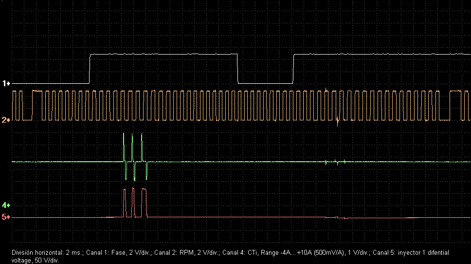

Post by knyshmotors » Fri Mar 11, 2016 8:08 pm

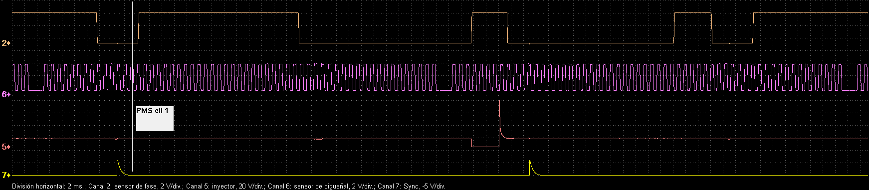

Fiat Punto 1.3 JTD _ Marelli MJD 6F3, motor 199A3000 en ralenti.
Punto 1.3 JTD _ IAW 6F3 _MJD 6F3_RPM+Fase+Inyector1.mwf.png (9.54 KiB) Viewed 27612 times
Punto 1.3 JTD _ IAW 6F3 _MJD 6F3_RPM+Fase+Inyector1.mwf1.png (6.71 KiB) Viewed 27612 times

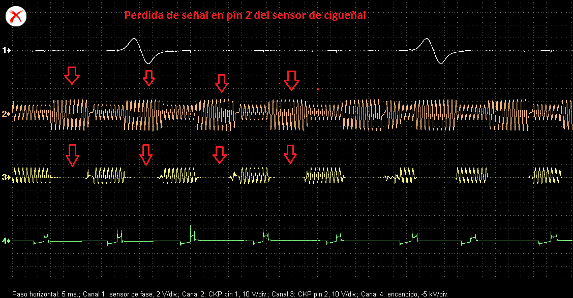

Falla del sensor de cigueñal

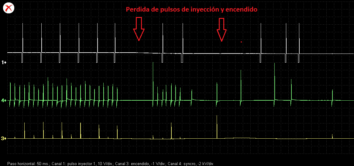

Post by knyshmotors » Sat Jun 18, 2016 1:49 am
Un Ford Ka, funciona errsticamente, se para repentiamente, no graba errores en la ECU.
En la primera prueba notamos la perdida repentina de pulsos del inyector y encendido.
corte de iny y encend.mwf
(1.14 MiB) Downloaded 894 times
perdida pulsos de iny y encendido.png (19.1 KiB) Viewed 27437 times
el ciguiente paso es verificar la señal del sensor de cigueñal y fase.
Falla CKP.png (26.57 KiB) Viewed 27437 times

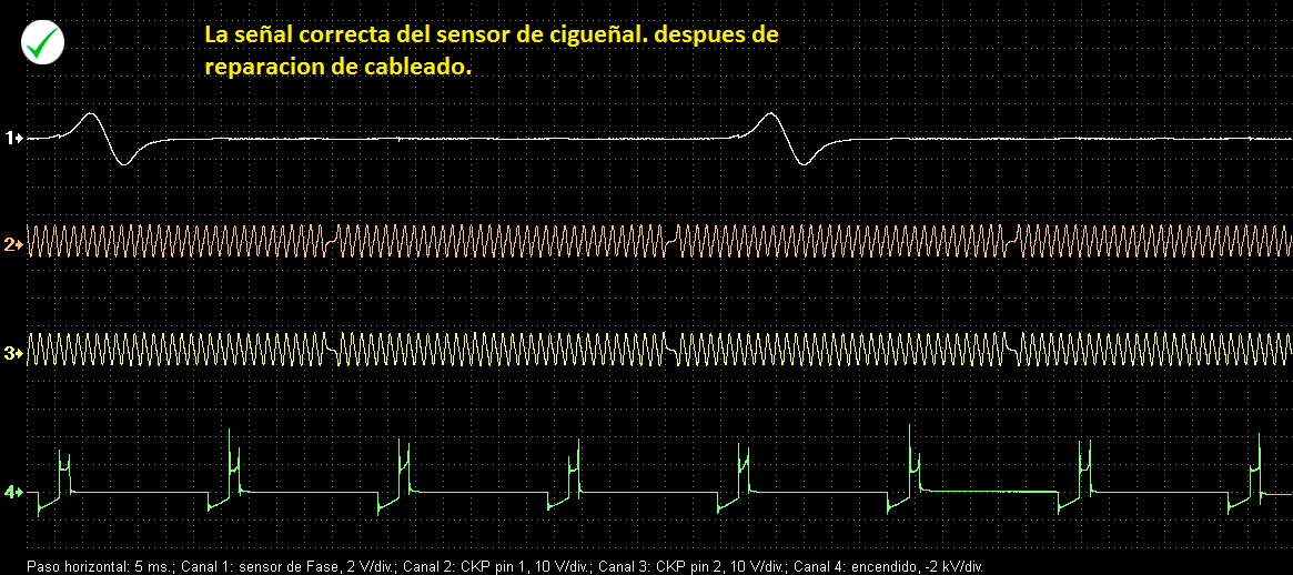

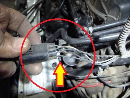

Post by knyshmotors » Sat Jun 18, 2016 1:56 am
Al revisar la instalacion electrica, se ha encontrado el daño de aislacion del cable de señal cerca de la ficha del sensor de cigueñal. Apollado contra la carcasa de la caja de cambios, éste cable se ponia en corto a masa, generando la falla.
Despues de reperar la aislacion y apartar el ramal del sensor de cigueñal, observamos el oscilograma correcto y el motor funcionando sin fallas.
sensor Rpm ok corto.mwf
(273.87 KiB) Downloaded 804 times
Señal CKP ok.png (25.82 KiB) Viewed 27437 times
