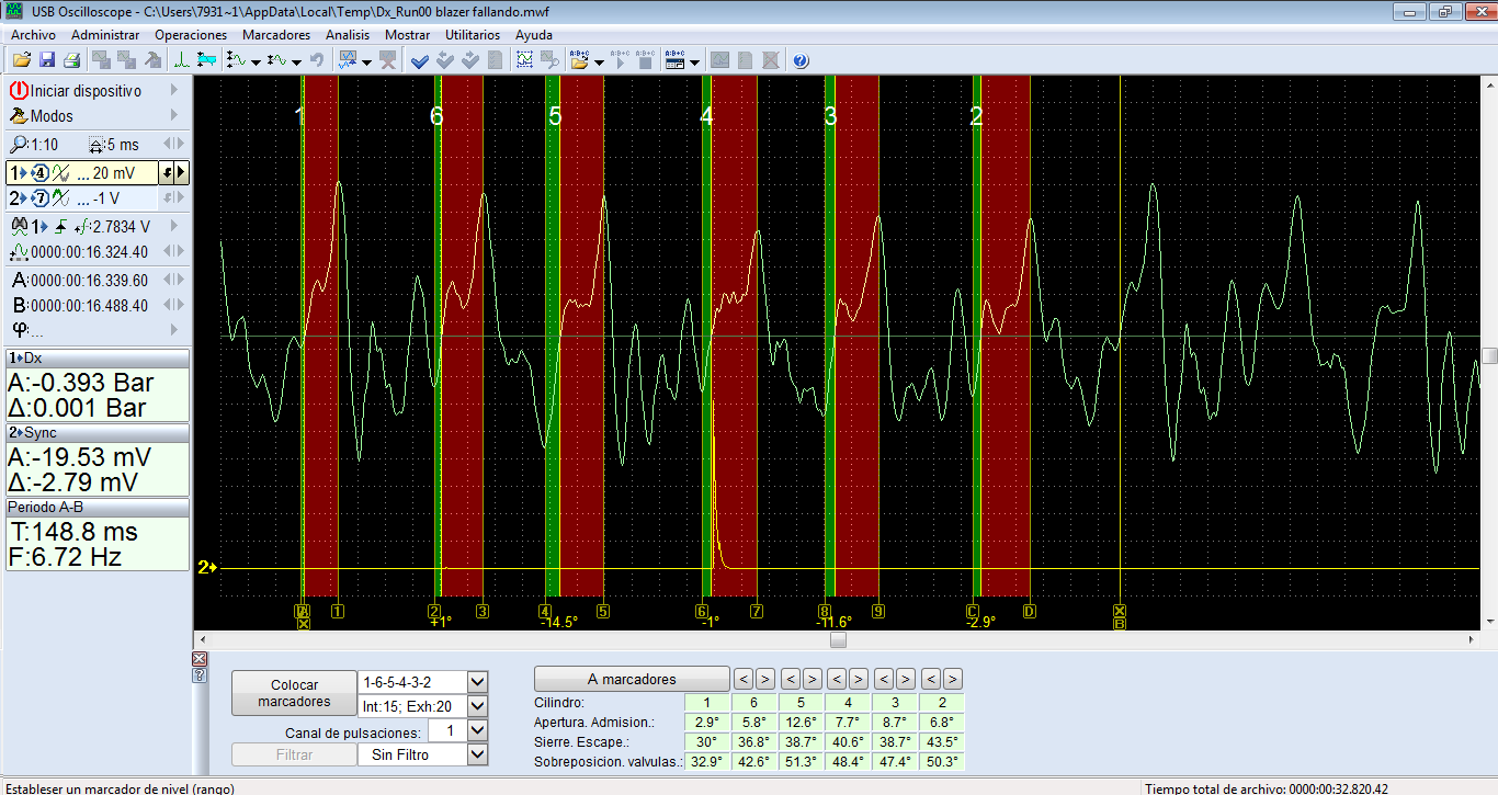

Post by Roberto Franzi » Thu Jul 23, 2015 9:03 pm
el motor es un V6 de chevrolet blazer ,motor vortex , falla de lo lindo , petardea por el escape , acelerando esta en 5 cilindro ,para mi están mal reguladas las válvulas o no asientan(sellan) bien

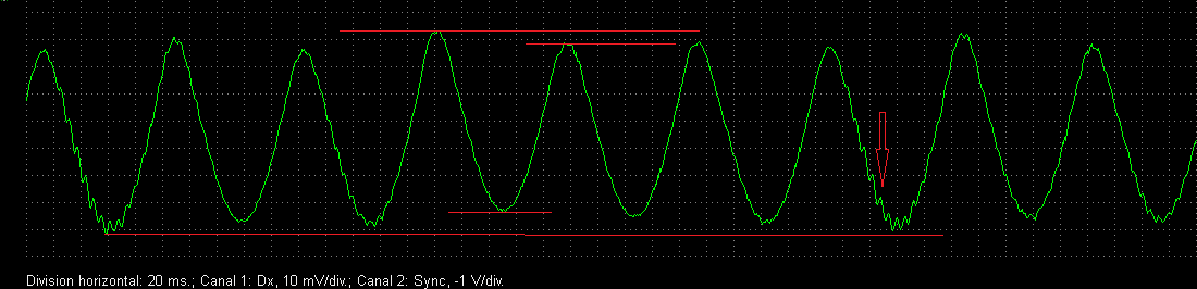

Para mi ... parece que además de mal regulacion de valvulas tiene lugar el retraso de cierre i apertura.
Скриншот 2015-07-24 06.33.45.png (97.76 KiB) Viewed 8928 times
Fijate que la franja verde es más fina que la roja.

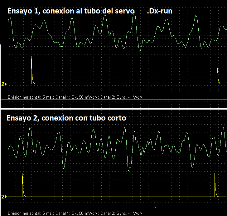

Post by knyshmotors » Tue Jul 28, 2015 1:49 am
Veamos los resultados de los ensayos Dx-run.
Blazer Dx-run.png (21.58 KiB) Viewed 8915 times
hay diferencia conciderable entre las dos formas de onda en funcion del punto de conexion del sensor de vacío.
Debido a construcción específica de este múltiple de admisión en particular, los resultados de ensayo no son confiables.
El ensayo Dx. aclara mejor la condición del motor.
