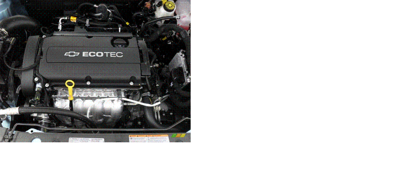

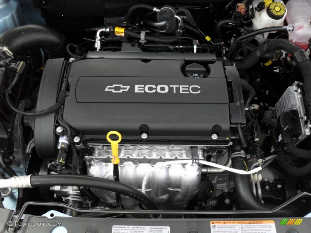

Chevrolet Cruz con motor 1.6 Ecotes con variasión de los ambos arboles de levas. La verdad que no se ni al año de fabricación ni la denominación del motor, ni que sistema de control trae.
Si alquno de Uds lo conocen me van a ayudar de identificarlo.

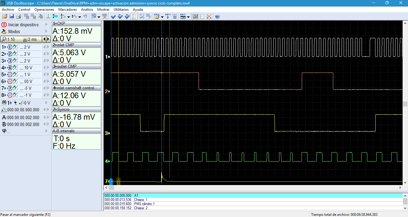

Veamos las señales que necesitamos para el analisis y los puntos de conección.

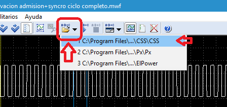

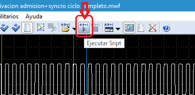

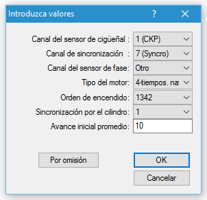

Para la gente quienes no ha usado el osciloscopio, debo mencionar que, para abrir los archivos de oscilograma se requiere el programa "USB Oscilloscope" cual se puede bajar desde la pagina oficial : http://autoscope.eu/downloads/?lang=es
El proceso de instalacion es muy sencillo y no requiere el gran espacio en el disco rigido.
Una vez que instalaste el programa, descargaste el archivo de oscilograma y la abriste, vas a ver la pantalla similar a esta: para iniciar el analisis haces uncils en el boton "cargar el script" y seleccionas "CSS" Luego haces un clic en boton "ejecutar script" El programa te va a pedir que introduzcas los valors basicos, hagalo igual como en el dibujo: El siguiente dialogo te pregunta uales senales queres usar para formar el informe adicional "fase" Solo falta esperar que el programa termine el analisis y obtendras varias hojas de informe.
veamos los resultados...

Bien. Ya nenes los resultados del analisis!
En pricipio se puede parecer algo complicado pero, si lo haces un par de veses - ya es una pavada...
más, si ahorras un dia entero para desarmar el motor en busqueda de "algo". Vale tardar un poco en mirar los graficos y tratar de entender lo que significan.

en este coche no funcionaba variador de fase por baja presion de aceite en ralenti.
